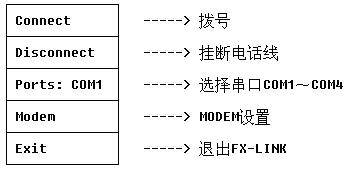

     键入FXLINK启动拨号软件,屏幕上显示以下菜单:
SC-10远程通讯接口电缆使用说明如图
  可按菜单条目的首字母或移动光标键并按回车来选择菜单。

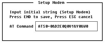

     将该MODEM连接到计算机的串口并接通电源,按P键选择对应的串口控制工程网版权所有, 按M键进入
MODEM设置窗,如下所示:
SC-10远程通讯接口电缆使用说明如图
       移动光标键将S0=0项改为:S0=1 即响铃1次后自动应答呼叫,其他项可不作修改;
然后按END键将设置存入MODEM的非易失RAM中,MODEM返回OK表示设置成功。这时MODEM的AA指示灯点亮,断开MODEM电源后再接通,AA指示灯仍然点亮。
也可在WINDOWS的终端仿真程序下键入以上AT命令来设置MODEM。
将MODEM设置成自动应答状态后再与SC-10和PLC相连。
