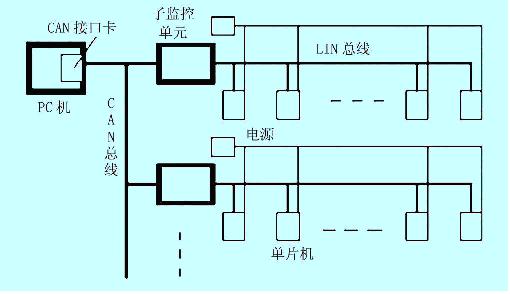

CAN/LIN总线控制系统示意参见图1:
基于CAN/LIN总线的教学楼智能照明系统如图
                  图1     CAN/LIN总线控制示意图
  (1) 系统单元:PC机(带CAN接口卡)、系统电源、每层楼的子监控单元(51单片机8LPC902)、各教室终端控制器(51单片机8LPC902)。PC机作为主控制器,向各个子单元发布和接受信息,对整个照明系统进行监控,并负责恒照度控制的逻辑运算。子监控单元主要负责通讯转接,在其与CAN总线接口处加CAN/LIN总线网关进行数据转换。
  (2) 输入单元:单/双/四键开关、室外/室内红外线感应器、照度传感器、光电感应器、辅助输入单元,它们均作为教室控制器的的信号源,LIN总线上的终端控制器地址编号通过拨码开关设定,其主要负责信号采集和存储及响应总线要求发布信息,同时,对采集的信号进行简单的判断,以决定各输出单元的工作状态。终端控制单片机采用LIN收发器来接受发布信号,内部信号采集采用循环扫描,时实更新的方法。
  (3) 输出单元:单/双/四/十二路等继电器、四/八路调光器、四路模拟输出单元。
  (4) 教学楼楼道作为一个终端子单元开对待,利用红外线传感器作为输入,调用主控机最近一次照度计算值来判断,不单独安装照度传感器。

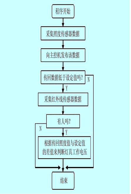

  LIN总线上单片机的控制程序框图(图2所示):
                 图2     终端控制器程序框图

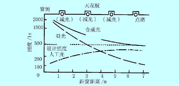

  使用光电感应器测得室外阳光的垂直照度后,输入一个基于遗传算法的RI模型,估计出室内的桌面照度控制工程网版权所有,再与设定值比较,来控制照明的开关,这样可以最大限度地利用自然光,达到节能的目的,也可以提供一个不受季节与外部环境影响的相对稳定的视觉环境。该模型与使用室内照度传感器相比,其优点是避免当人工照明打开情况下,判断接下来的一段时间里,自然光是否足以满足照度的要求,是否关闭人工照明的困难。一般来讲,越靠近窗,自然光照度越高控制工程网版权所有,人工照明提供的照度就越低,但合成照度应维持在设定照度值,如图3所示庞大群体的活动场所—教学楼,开发人性化的。
