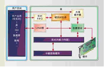

利用RTLinux开发嵌入式应用程序如图

在深入探讨实时FIFO的细节之前,还要回顾一下实时应用程序结构的某些部分(图1)。有效的嵌入式应用程序设计方法是将实时部分与固有的非实时功
能分离开来(表1)。如果应用程序的任一部分,如用户界面、图形、数据库或网络仅需软实时性能,最好是将该部分写入用户空间。然后,仅将必须满足时序要求的那部分写成实时任务。
  注意,RTLinux(PSC,便携式信号编码)和RTAI(LXRT,Linux实时扩展)的最新版本已采用了一种可在用户空间执行软和硬实时任务的方法。
  任何硬实时任务都是在RTLinux的控制下运行的,该任务一般可执行周期性任务、处理中断并与I/O设备驱动程序通信,以采集或输出模拟和数字信息。当实时任务需要告诉用户进程有一个事件将发生时,它便将这一消息送给实时FIFO。每一个FIFO都是在一个方向上传送数据:从实时任务到用户空间,或反之。因此,双向通信需要使用两个FIFO。任何读出或写入实时任务一侧的操作都是非模块操作,因此rtf_put()和rtf_get()都立即返回,而不管FIFO状态是什么。
