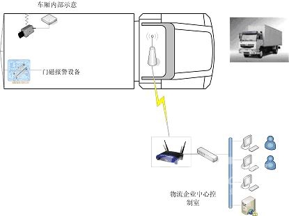

  1、系统实现所需设备:
  ■车载设备:FD961数字摄像机,移动硬盘CONTROL ENGINEERING China版权所有,门磁报警设备,AP无线路由器。
  ■物流公司:AP无线路由器,主控计算机控制工程网版权所有,视频存储服务器。
  2、 方案描述:
  ■触发录像的实现:
  在货车车箱顶部吊装一台FD961数字摄像机,同时通过摄像机USB接口连接移动硬盘CONTROL ENGINEERING China版权所有,在车门顶部的中间位置安装门磁报警设备与摄像机的RS-232接口相连,当车门打开时门磁报警设备触发摄像机开始录像,当车门关闭时停止录像。
  ■录像资料下载的
实现:
  在货车驾驶室与物流公司总控计算机室分别放置AP无线路由器,当货车进入总部车场时,车载AP无线路由器与物流公司AP无线路由器的总控计算机网络连通时,系统提示是否下载录像资料,此时总控计算机可以选择发出指令下载移动硬盘中的录像资料到录像服务器,也可以选择设定延后的下载提示时间。
  ■物流车辆在一个工作循环中监控的实现:
  我们把车辆从第一次离开总部到第一次回到总部视为一个工作循环。
  物流公司所有车辆通过摄像机IP进行统一编号,当车辆在总部时总控计算机认定车辆为待发状态,当车辆离开总部时,无线网络将断开,此时总控计算机将其改为离开状态,车辆在外运货时只要车门开启就会触发自录像功能,只有车门关闭自录像才会停止。
  当车辆完成运货任务回到总部时,无线网络将连通,此时总控计算机会将此车辆状态由离开变为回归,当车辆处在回归状态时开始将录像资料下载到录像服务器以供浏览查阅CONTROL ENGINEERING China版权所有,当下载完毕总控计算机将会改变车辆状态为待发CONTROL ENGINEERING China版权所有,清空移动硬盘数据,此时一个工作循环完成。
  ■方案拓扑图如下:
正达物流车辆监控系统解决方案如图
  三.方案特点:
  利用正达FD961网络数字摄像机在网络不通时自动转向USB接口传输音视频信息的特点和网络连通时网络续传功能,通过无线AP实现用户需求。
