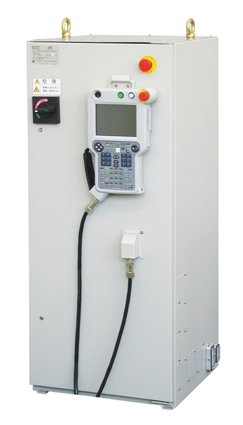

NX100机器人控制器
图1  NX100机器人控制器
  近年来,随着我国经济技术水平的不断发展,机器人的应用规模与水平也呈持续发展的态势。MOTOMAN机器人是国际上最著名的工业机器人品牌之一,其卓越的品质和性能,可以满足用户的各种需求,因此在我国保持了相当高的市场份额。 MOTOMAN系列机器人品种、规格齐全,2005年产量超过15000台,持续保持了高速增长。由于其结构合理、性能优异、功能强大,以及较高的性价比,成为用户的首选之一。
  为了保持在世界上的领先地位,MOTOMAN机器人的产品开发不断创新,始终走在机器人技术研究开发的前列。其成系列的新型机器人大致5年左右升级一代。当前正投入使用的是具有国际先进水平的MOTOMAN-NX100机器人控制器(见图1)及与之配套的HP系列通用机器人和专门用途的E(Expert)系列机器人。

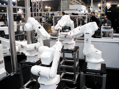

  □  提高运动控制性能。对原有的ARM(高级运动控制)功能进一步加以改进,实施了指令最优化和伺服最优化,将指令追踪的延迟最小化。因此,机器人的轨迹精度在原有基础上提高了50%。图2所示为一台NX100控制4台机器人联动。
一台NX100控制4台机器人联动
图2一台NX100控制4台机器人联动
