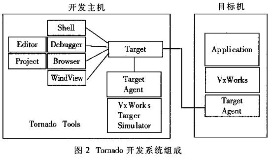

  图2是Tornado开发系统组成框图,左边的框代表Tornado集成开发环境,它运行在开发主机上,可以基于WIN9x、WINNT、DIGITAL UNIX等主机操作系统。本文介绍的内容都是基于WIN9x系统的。右边的框代表目标机,目标机支持的CPU类型有MC680x0、PowerPc、SPARC、SPARClite、i960、x86、R3000、R4000、R4650等。目标机上运行VxWorks实时操作系统,其上层运行用户应用程序。
实时操作系统VxWorks在跟踪雷达系统中的应用如图
     Tornado集成了用于VxWorks应用程序开发和调试的各种工具。开发者在主机系统里CONTROL ENGINEERING China版权所有,利用这个集成环境组织、编写、编译和调试应用程序,然后下载到目标机上运行、调试。编译在主机上完成,测试、调试需要主机目标机协调完成,流程如图3所示。
