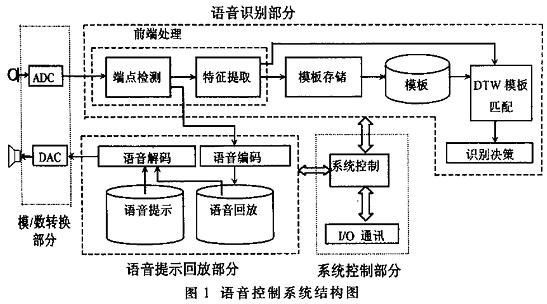

     适合家用电器应用的语音识别嵌入式系统结构如图1所示,它由四个部分组成。第一部分为模/数转换部分,其输入端接收输入的语音信号,并将其转化成数字芯片可处理的数字采集信号;在输出端将解码后的语音数字信号转换为音频模拟信号,通过扬声器放声。第二部分为语音识别部分,它的作用是对输入的数字语音词条信号进行分析,识别出词条信号所代表的命令,一般由DSP完成。第三部分语音提示和语音回放部分,
它一般也是在DSP中完成的,其核心是对语音信号进行数字压缩编码和解码,目的是提示用户操作并对识别语音的响应,完成人机的语音交互。第四部分是系统控制部分,它将语音识别结果转换成相应的控制信号,并将其输出转换成物理层操作,完成具体功能。语音识别与系统控制的有机结合是完成声控交互的关键,下面将对语音识别算法及遥控系统控制部分作详细的讨论。
语音识别在家电遥控器中的应用如图
