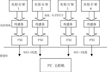

  热工水力学实验大厅内有四个大型热工实验台架控制工程网版权所有,每个台架都有大量的温度、压力、流量等热工参数,还有辅助的电压、电流、功率等信号。采用PXI和MXI技术,形成图2所示的测量系统。PXI系统靠近实验台架CONTROL ENGINEERING China版权所有,通过MXI光缆将实验现场的PXI系统和控制室的PC主控机连接起来,所以大量的信号传输线都位于实验现场,虽然数量很多,但长度很短,这样既节约了大量费
用,又有利于抗干扰。四个实验台架共用一套便携式PXI-MXI系统。实际应用证明,该系统配置合理、成本低、利用率高控制工程网版权所有,大大地提高了实验水平和效率。

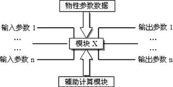

  “模块化与组合”的方法是用LabVIEW开发热工仿真程序的基本方法之一。所谓“模块化”就是对基本的热工对象的特征属性以及其热工过程的计算方法进行封装,形成一个独立的、可复用的基本模块,此模块既可以独立运行,也可以通过合理的联接与其他基本模块组合运行;所谓“组合”就是根据各个基本模块输入参数的类型以及相互关系对其进行联接,前一个模块的输出数据经过合理的处理后,作为后一个模块的输入参数,通过数据流驱动整个程序的运行,从而完成由简单的基本模块组成复杂仿真系统的过程,如图3所示。
  1.模块化
   热工对象模块是LabVIEW开发热工仿真程序系统结构的基础,其结构示意图如图4所示。要搭建一个具有基
