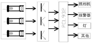

  智能防盗系统是以红外发光二极管作为信号源,以光敏三极管作为红外接收装置,采用透镜聚光技术提高系统的灵敏度和抗干扰能力CONTROL ENGINEERING China版权所有,在信号处理过程中采用模拟电子电路对信号进行放大,为了要排除其他小动物经过时导致误报拍照现象,采用单片机作为控制机,集中的对信号进行采集、处理和控制控制工程网版权所有,能有效地排除干扰,提高了系统的精度。同时为防止系统本身被破坏,在设计时也配带了报警器和电灯的驱动电路,从而使该报警器结构更加合理,功能更加完善,系统结构框图如图1所示。
新型自动拍照智能防盗系统的设计(图)如图

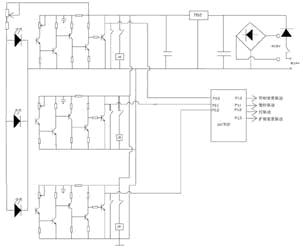

  本装置是利用光电转换原理,把电信号转换成光信号,将电信号转换成光信号的核心器件是三只红外发光二极管,在其两端加上固定电压产生连续的光信号。红外接收装置采用光敏三极管来实现,从而又能够把红外发光二极管所发出的红外光转换成电信号,但由于此时的电信号较弱,不足以驱动电路及负载正常工作,故采用模拟放大电路对信号进行放大处理,使其能够保证后面的电路及负载正常工作。
  由于红外线发射装置和红外线接收装置的有效作用距离有限,所以必须尽量减少光源能量的损失,为使发光二极管的光源能量能最大限度地被光敏三极管接收,采用透镜聚光技术来实现,使其作用距离可达到8~9m,甚至更远,同时采用专用电路解决了小动物经过时导致系统误拍、误报现象的发生。人是引起该系统自动拍照报警的直接原因,当至少有两束光线被阻挡时,系统才报警,有效地排除其他小动物的干扰,提高了系统精度。系统在检测到异常情况时,发出报警,同时触发照相机拍照。该装置同时设有自定义功能扩展接口,可设置电话自动拨打110,或设置家里所有的灯都打开等功能。系统电路原理图如图2所示,系统工作原理图如图3所示。
