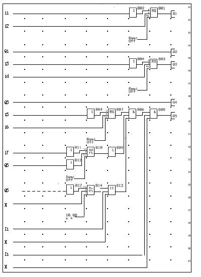

     两台风机,水泵分为两组互为备用;以12小时为时间单位交替运行。水泵由液位控制分上、中,下三个液位;当上、中液位或上液位无信号时关闭水泵;当三个液位都无信号时同时开启两组水泵。当水泵关闭一小时后风机开两小时。
 LOGO!的解决方案
    利用 LOGO!的实时时钟功能每12小时对两组水泵交替控制控制工程网版权所有,水位仪的上、中、下三个液位接点接入 LOGO!I1、I2、I3
LOGO!空调水泵风机的控制的应用如图

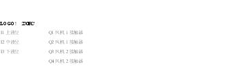

  使用的部件
LOGO!空调水泵风机的控制的应用如图

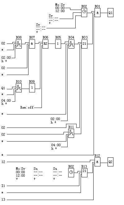

     替代原用PLC控制工程网版权所有,现用LOGO!,电器元件的数量大大减少,降低成本控制工程网版权所有,减小安装空间而可靠性却有所提高。
LOGO!空调水泵风机的控制的应用如图
