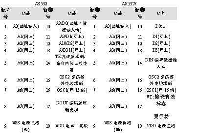

  系统采用脉冲编码方式,以不同的电脉冲的数目、宽度、相位或以不同的脉冲组合来代表不同的控制指令,指令编码电路就是脉冲编码电路,接收器中指令译码器电路是与脉冲编码电路相对应的脉冲译码电路。用AX5326作为编码发送电路、AX5327作为接收译码器,这两款芯片均采用18脚DIP封装,工作电压为3
.5~1.3V,静态电流为1mA,片内自带RC振荡器,有自动断电功能,所需外部器件少,最多可编531 441种地址,引脚功能如表1所示。
