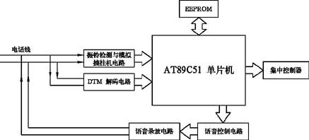

  为了简化电路、降低成本、提高可靠性,本系统采用AT89C51作为主控制器,它是一款与MCS51完全兼容且内部自带有4KB的Flash存储器及256KB RAM单元的芯片,因此可以不需另外扩展EEPROM及静态RAM就可以实现所需功能。除主控制器之外,还有振铃检测与模拟摘机电路、DTMF解码电路、语音提示电路、集中控制器,系统结构框图如图1所示。
