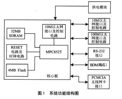

  基于MPC852T的无线接入点AP由核心板和接口板组成,如图l所示。核心板集成了摩托罗拉MPC852T处理器,32MB SDRAM以及4MB的Flash,为系统软件提供了足够的空间。核心板上还集成了一个l0M以太网口,不仅实现和有线局域网的桥接。还可以实现系统程序的以太网下载,从而烧写进FIash中。底板上则提供了非常丰富的外设接口:1个10M以太网接口,1个100M以太网接口,1个RS-232接口(COMI),1个BDM调试口(MPC8XX系列的EPBDM),还有1个PCMCIA接口,按入无线网卡,作为无线接入点的RF,实现数据的无线发送和接收。该系统具有体积小,耗电低,处理能力强,网络功能强大的特点,能够装载和运行嵌入式Linux的操作系统,可以在这个系统平台上进行自主的应用软件和驱动程序开发。
