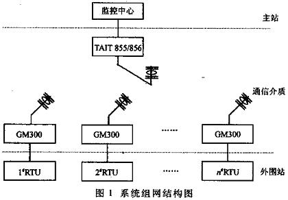

该系统总体结构主要由三部分构成:监控中心、若干个外围站RTU及VHF/UHF无线电台进行数据通信。监控中心选用TAIT 855/856基地台,外围站选用Motorola GM300车载电台。城市路灯无线通信SCADA系统组网结构如图1所示。
31监控中心组成和功能城市路灯无线通信SCADA系统的控制中心主要由主控机、后备机、服务器、大屏幕多媒体投影机、电台、铁塔及天…
