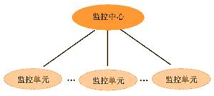

       目前的集中监控系统(以下简称:监控系统)多采用两级结构,数据监控量越来越大。
通信电源、机房环境集中监控系统优化和升级(图)如图
图1 目前监控系统结构图

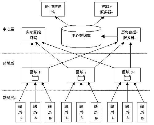

       因此,我们采用三层结构(见图2),即市中心(SC)层、区域中心(SS)层和监控单元(SU)层,各层的软件通过数据交换协同工作,共同实现电源、机房环境集中监控的要求。区域中心(SS)设在集中监控中心(SC)下,它所监控的范围是所在工作区域系统内的动力设备及环境。在此层,设置主备两台服务器,提高系统可靠性和稳定性CONTROL ENGINEERING China版权所有,并能任意增加区域监控终端和统计管理终端。同时,它还负责处理各通信局(站)监控单元(SU)采集来的数据,并将处理过的数据上传到监控中心,以缓解监控中心的压力,提高了系统查询、下发数据的运行速度。
图2 改造后的结构图
       这种结构的优点是:
       1. 组网方便、灵活,大大减轻了中心的负荷压力,解决了系统瓶颈问题。
       2. 物理区域分布,使一个区域节点故障不会影响其他区域节点,提高了系统的可用性和可靠性。
       3. 系统接入能力强,理论上可以无限接入,并可组成多级结构,可在监控网内任意地点安装监控终端。
