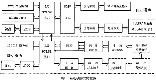

系统硬件结构框图
     新型数控系统是在MNC系统的基础上,扩展了一个可编程逻辑控制模块,融PLC与MNC为一体,既可以实现逻辑控制、顺序控制、定时/计数控制,又可以实现位置控制和两坐标的联动插补,其中MNC部分的位置控制还可以进行闭环调节。系统的硬件结构框图如图1所示。它包括PLC和MNC两大模块,分别以一片LG97L52单片机作为CPU,并在各自的监控程序管理下进行工作。两个CPU之间通过串行口交换信息,从而实现对不同对象的控制。PLC模块由LG97L52单片机、程序存储器EPROM电路、数据存储器SRAM电路、8279键盘接口电路、开关量输入/输出接口电路等部分组成。MNC模块由LG97L52单片机、程序存储器EPROM电路、8279显示与驱动接口电路、光栅信号处理电路、8253计数电路、步进电机驱动电路等部分组成。系统中PLC模块和MNC模块的主控电路放在同一块电路板上,为了保证两片97L52单片机之间串行通讯的可靠性,两个CPU公用一个振荡电路。本系统的双CPU为主-从式结构控制工程网版权所有,采用查询方式发送、中断方式接收的通讯模式。
    2.工作原理
     用户根据具体的控制要求编制好程序后,通过键盘输入到SRAM存储器。系统工作时控制工程网版权所有,PLC模块中的CPU按照程序的存放顺序逐条解释执行指令,根据用户程序确定的逻辑关系决定输出的状态,从而实现逻辑控制。当需要执行运动指令时,则通过串行口将数据传送给MNC模块,MNC模块根据指令中规定的方向、行程和速度,送出相应的指令脉冲,经光电隔离和功率放大后,驱动两台步进电机,实现两坐标的位置控制,既可实现单轴运动,又可实现两轴的直线插补与圆弧插补。在MNC模块执行运动指令的同时,PLC模块的CPU仍按其扫描方式在工作。当位置控制结束时,由MNC模块通过串行口通知PLC模块,PLC模块再执行后续动作。当系统需要显示相关信息的时候,由PLC模块的CPU将显示内容串行传送给MNC模块的CPU,然后MNC模块的CPU再通过8279去点亮LED显示器。
     由于MCS-51系列的单片机内部有一个布尔处理器,与此对应,指令系统中也有一个专门处理布尔变量的子集,因而LG97L52具有较强的位处理功能。PLC模块正是利用了这种具有逻辑处理特色的硬件资源。在扫描周期的采样阶段,外界送到8255输入口的信息被CPU读入到内部的输入映像寄存器;在程序执行阶段,逻辑运算结果写入输出映像寄存器;在输出刷新阶段,输出寄存器的状态传送到8255对应的输出口上,经光电隔离和放大驱动后,控制小型的直流继电器,实现现场执行元件的逻辑控制。
