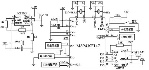

  硬件电路设计
  由于硬件电路是主要的耗电部分,故在芯片选择和电路设计过程中主要考虑低功耗的因素。终端机硬件电路如图1所示,雨量、水位和电压信息分别通过各自的传感器接到微控制器的I/O口,微控制器对这些数据进行采集,然后进行相应的处理。
基于MSP430的新型自报式水文遥测终端机设计如图
