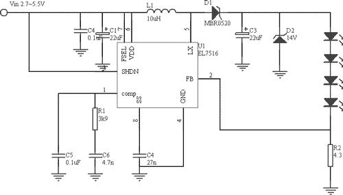

图1 EL7516升压应用电路

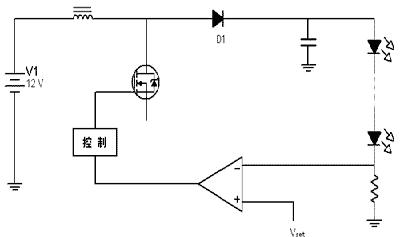

标准的LED驱动简图
图2 标准的LED驱动简图

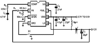

EL7516用于驱动4个高亮度白光LED
图3 EL7
516用于驱动4个高亮度白光LED

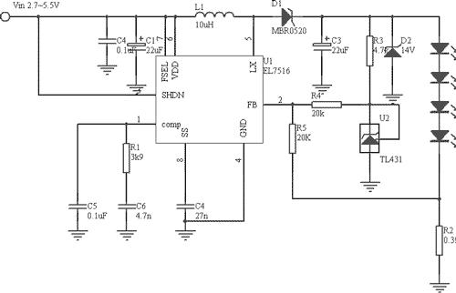

利用EL7516制作高效、高电流的白光LED驱动器如图
图4 改良线路一

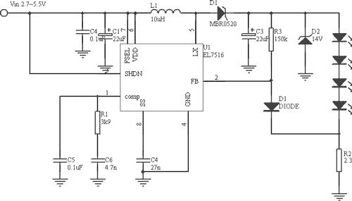

                                                                          图5 改善线路二
  将EL7516的恒压线路改成驱动LED的恒电流线路是非常简单的。如图2所示,只要将FB端的R1换成LED,改变R2就可以调节通过LED的电流。 我们可以从下面的公式选定R2值:
        R 2=V FB/I LED    (1)
  其中,V FB是FB引脚的电压,为  1.3V;ILED是通过LED的电流。
  例如,若I LED的要求为300mACONTROL ENGINEERING China版权所有,那么R2需要4.3Ω。如图3所示。
  关于图3的电路,最大的缺点在于R2的损耗。R2通过300mA的电流时,电阻的功耗接近0.39W。这样大的功耗不但影响效率,也须要采用体积比较大的电阻。一般来说,这些应用都是电池供电的,效率及线路PCB空间要求都比较严格CONTROL ENGINEERING China版权所有,现在就让我们看看怎样提高这线路的效率。

  比较图3, 图4增加了两个元件-R 3及D 1。但无论电路怎样改动,EL7516都会调节占空比使FB端的电压维持在1.3V。假设D1的正向导通压降是0.6V,R2的压降便约0.7V。要保持300mA的LED电流,R 2应选用2.3Ω,其功耗亦从原来的0.39W降至0.21W。
  图5显示了进一步的改善方法。一个廉价的TL431加进电路里作为2.5V的基准源。如前所述,EL7516会使FB保持在1.3V,所以通过R4的电流是: (
