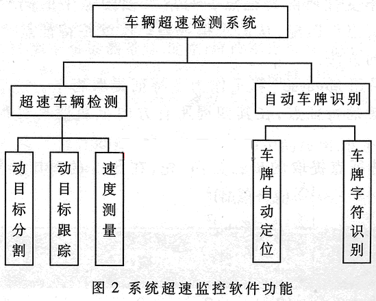

  高速公路视频超速监控系统的硬件结构如图1所示。它由超速监控摄像头和现场计算机等部分组成。在高速公路上安装监控摄像头(一个彩色全景摄像机、n个车道级彩色摄像机)及超速监控计算机www.cechina.cn,24小时实时监控高速公路上所有通过车辆的车速信息。系统软件包含超速车辆检测和自动车牌识别两部门。超速监控计算机通过实时视频采集卡首先采集高速公路的全景图像,并利用全景图像进行超速车辆检测;如检测到违章车辆,启动相应车道的摄像机工作,采集近景图像并用利近景图像自动车牌识别,其识别结果可分车牌号码字符、车牌号码照片、汽车违章照片分别修配存到超速违章车辆数据库,以供事后处理;如需要,还可通过无线、有线或光纤通信网自动向高速公路收费站的违章处理服务器传送违章车辆的车牌号码、违章照片信息,以实时进行违章处理。软件系统功能框图如图2所示。

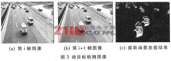

  理想情况下,从视频图像进行超速车辆检测时,可以直接用帧间差的方法比较前后两帧图像,去除静止的区域,保留运动区域控制工程网版权所有,判定视场中是否存在着汽车,判断汽车的运动轨迹及速度。但是在实际的成像过程中,场景中的诸多因素,包括照明情况、场景中物体的几体形状和物理性质(特别是表面的反射性质)、成像系统的特性以及光源、物休和成像系统之间的空间关系等,都被综合为单一图像中像素点的灰度值;由于空间的强辐射、光照的变化和传感器本身的光学特性等原因,会在每一帧图像中产生较强的干扰和噪声。因此,在进行图像检查前对图像进行基于平均法去噪的初始背景获得和基于Kalman滤波[3]的实时背景更新等预处理;然后采用提取函数[4]分割目标与背景。
高速公路视频超速临控系统的实现如图
    设Ck={ck(x控制工程网版权所有,y)}代表当前图像,Rk={rk(x控制工程网版权所有,y)}代表参考图像,其中(x控制工程网版权所有,y)为像素点的坐标,ck(x控制工程网版权所有,y)≥0,rk(x控制工程网版权所有,y)≤255,则提取函数Ek=(ck(x控制工程网版权所有,y),rk(x控制工程网版权所有,y))定义如下:
 容易知道式中0≤Ekckxyrkxy≤1  用提取函数对在公路上采集到的实际运动车辆的图像做动目标检测其实验结构如图3所示  22动目标跟…
容易知道,式中0≤Ek(ck(x控制工程网版权所有,y),rk(x控制工程网版权所有,y)) ≤1。
  用提取函数对在公路上采集到的实际运动车辆的图像做动目标检测,其实验结构如图3所示。
