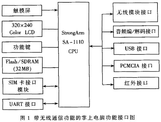

       带集成无线通信功能的一款基于Intel SA1110处理芯片的掌上电脑,考虑到运行网络软件应用程序复杂性,采用主频为206MHz的Intel SA110作为处理芯片是合适的。除了无限模块功能接口外,掌上电脑还实现了一个USB接口、PCMCIA接口、320×240彩色液晶显示和触摸屏接口、音频编/解码接口、SIM卡、红外产及快捷功能键接口等。在掌上电脑设计中使用了32M字节的程序/数据存储器,便于扩展网络应用程序。使用的操作系统为类Linux嵌入式实时操作系统THOS[1],配合相应的底层驱动,可实现通过无线模块对Internet的访问。
       硬件上,掌上电脑要求小型化、省电、高可靠性。在掌上电脑中集成无线通信模块和其他模块,采用专用集成电路。在设计过程中同时还需考虑到电磁干扰的抑制和电磁兼容性设计。
       目前GSM移动通信厂商除了生产普通的手机外CONTROL ENGINEERING China版权所有,通常还提供GSM通信模块供其它产品配套使用。选用的GSM无线通信模块是由WAVECOM提供的WISMO2C GSM双频模块。该模块除支持现有的第二代协议外,在不改变硬件结构及对外接口的情况下通过对嵌入式软件的升级达到对GPRS的支持。
       集成无线通信模块后的掌上电脑系统整体功能架构如图1。

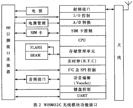

       WISMO2C是WAVECOM推出的符合E-GSM900/GSM1800(或E-GSM900/GSM1900)标准的第二代无线双频无线模块。其中尺寸而紧凑(58.3mm×32.2mm×60mm),使用3.6V标准电源,具备EGSM/2W、DCS/1W发射功率,并对模块本身采取了完全的电磁屏蔽措施。数字基带处理部分采用0.35μm混合VLSI COMS工艺,模块的功能接口描述如图2所示。
(1)电源接口输入采用标准36V锂电池也可以采用符合纹波系数要求的其他电源作为输入(2)SIM卡接口;直接提供了一个符合GSM1112…
       (1)电源接口:输入采用标准3.6V锂电池,也可以采用符合纹波系数要求的其他电源作为输入。
       (2)SIM卡接口;直接提供了一个符合GSM11.12规范的3V SIM卡接口。如果要和5V SIM卡(GSM11.11规范)接口控制工程网版权所有,可以靠外接一个3V~5V电平转换器(如LTC1555)实现。
       (3)话音输入输出接口:包括两路话筒输入输出接口中。
       (4)RF天线电路接口。
       (5)I/O接口控制工程网版权所有,包括GPIO接品、UART接口、键盘以及SPI接口。
