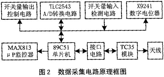

       该系统主要由2部分组成:直放站监控终端、集中监控中心。通信方式采用手机短消息方式;通过信设备采用西门子手机模志TC35,西门子的手机终端TC35T。TC35具有功能有语音、数据、短消息、FAX四种传输方式;工作在GSM900MHz和1800MHz频带范围内;工作电源3.3~3.5V;波特率为300~115kbps,在1200~115kbps为自动波特率配置;数据传送采用AT命令集;SMS具有TEXT和PDU图形模式;P-P数据通信速率是2400bps、4800bps、9600bps、14 400bps。TC35T是将TC35做到工业手机中,对外提供标准的RS232接口和电源接口。将计算机的串行口与TC35T的串行口电缆直接连接,并在计算机上添加标准的调制解调器就可以使用了。TC35T使用AT命令集工作。系统的原理框图如图1所示。
集中监控中心通过通道1发送命令。首先,通过TC35T发送设置命令,初始化直放站,设置需要采集的模拟量和开关量,设置系统的密码及修修为员的手机号码。然后,发送采集命令,采集各种数据量。采集完数据量后,经下位机的处理控制工程网版权所有,通过通道2以短消息的方式发送到集中监控中心,中心将数据整理存入数据库中。如果直放站出现了故障,直接通过TC35模块发送故障信息到维修为员手机上,同时监控中心接收发自直放站的告警信息,并进行相应算是控制工程网版权所有,如判定告警地点、靠警类型及相应的原理、及时通知值班和相关维护管理人员、对告警信息进行统计和分析、设置告警监控模块配置信息等。当故障排除后,下位机同样发送短消息到监控中心,通知中心故障排除,可以正常采集数据了。每个直放站都有对应的维护人员。
数据采集电路原理
