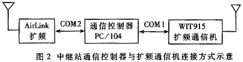

中继站通信控制器与扩频通信机连接方式示意

     铁水运输动态监测系统覆盖范围约1.8km×2.3km,区域内分布有高大钢铁建筑物,难以保证视距通信。车辆工作区域有相当一部分在厂房内,受通信屏蔽的影响较大,有些厂房内甚至无法直接与外界通信。另外,为了保证车载设备功耗较低,延长车载设备蓄电池供电时间,车载设备通信采用较小的发射功率。为了保证系统中心站与车辆间无线数据通信可靠,在工作区内设有5个中断站,负责车辆与中心站间的信息转发。在3个通信屏蔽的厂房内高有3个中转台,负责厂房内的车辆与中断站间的信息转发。
中心站位于生产管制中心,通信天线高度约45m,采用全向高增益天线。5个中断站与中心站间的通信采用高增益定向天线,其天线方向指向中心站。中继站与车辆间的通信采用高增益全向天线。车载设备和转台采用3dB全向天线。
