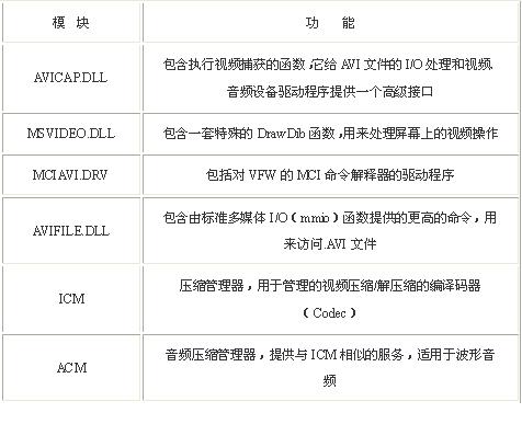

缩,而VFW引进了AVI的文件标准。该标准未规定如何对视频进行捕获、压缩及播放,仅规定视频和音频该如何存储在硬盘上及在AVI文件中交替存储视频帧和与之相匹配的音频数据。但VFW可使程序员通过发送消息或设置属性来捕获、播放和编辑视频剪辑。当用户在安装VFW时,安装程序会自动地安装配置视频所需要的组件,如设备驱动程序、视频压缩程序等。VFW主要由6个模块组成。具体如表1所列。
       表1 VFW功能模块
基于Delphi的VFW视频捕获程序的开发如图
