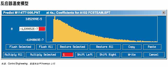

反应器温度模型
点击看原图
图1:目标反应器的输入输出模型,显示了产品温度对于蒸汽流量的响应特性。
  在每个执行周期,控制算法都将应用被控变量的预测值来校正当前的控制作用,使被控变量可以沿着期望的轨迹运动。控制算法以特定的间隔周期不断地重复执行,其典型频率为:每五分钟一次;这具体取决于过程的动态特性和变量的数目。尽管上述思想很简单,但真正实施起来并不容易。要决定一系列操纵变量的最佳当前值,最起码需要以下三个基本要素:

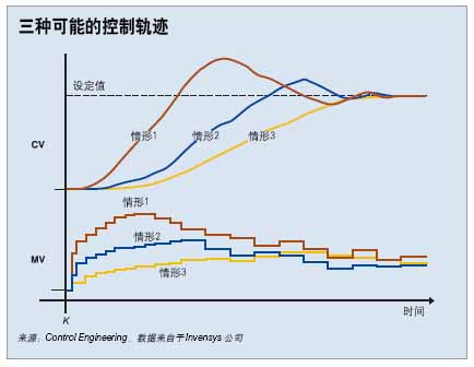

三种可能的控制轨迹
