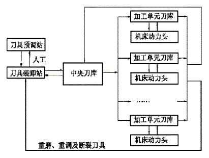

       其工作过程大致为:首先在刀具预调站,由人工将刃磨好的专用刀具或购买来的标准刀具,在对刀仪上测量有关参数。测量完成后,与标准刀套组装好,再将刀具结构参数和刀具代码以及其他有关信息通过串口输入到刀具工作站计算机。有时还要将这些信息通过专用的读写装置控制工程网版权所有,记录在安装于刀柄或刀杆中的磁卡或其他形式的记录器中。预调好的刀具,一般是用人工搬运并装到刀具装卸站上面,准备进入系统。
       刀具交换装置一般是指换刀机器人或刀具运送小车。它们完成刀具装卸站与中央刀库之间或中央刀库与机床 (加工单元 )刀库之间的刀具交换。刀具在刀具装卸站上,只是暂存一下。根据刀具工作站计算机的指令www.cechina.cn,刀具交换装置将刀具装卸站的刀具搬移至中央刀库中,等待加工时调用。同时,再根据生产计划和工艺规程的要求,刀具交换装置又从中央刀库将各加工单元需求的刀具取出,送至各加工单元,准备加工。工件加工完成后,或发现刀具需要刃磨,根据刀具工作站指令,刀具交换装置又将这些从机床上卸下来的刀具,各个加工单元取走CONTROL ENGINEERING China版权所有,送回中央刀库,或将一些需要重磨或重新调整的刀具以及断裂的刀具,直接送至刀具装卸站。图1表示了FMS环境下刀具流的组成及运行过程。
FMS环境下刀具流的组成及运行过程
图1FMS环境下刀具流的组成及运行过程
