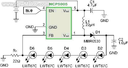

手机白光LED驱动电路解决方案分析如图
       图1:基于NCP5005的电感式LED驱动电路

       手机中白光LED驱动电路经常使用两种架构:LED以串联方式连接的电感升压转换电路;每颗LED都通过稳定的电流源驱动的电荷泵驱动器。电感解决方案可以带来最佳的整体效率,而电荷泵方式由于使用小型陶瓷电容作为能量转换器件,因此体积最小。图1和图2分别给出了两种驱动架构的典型应用电路。当前,功率LED的效率不断地得到提高控制工程网版权所有,降低了背光LED的功耗,因此可以用更少的LED提供更高的光输出。这意味着两、三年前需要4颗LED提供背光的1.5寸屏幕,现在只需两颗功耗只有一半的LED就能够得到相同的性能。
