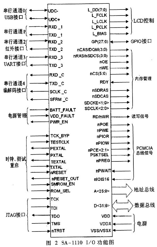

     1.3 SA-1110微处理器I/O管脚
     SA-1110微处理器I/O管脚如图2所示。
基于StrongARM的视频采集与处理系统如图
