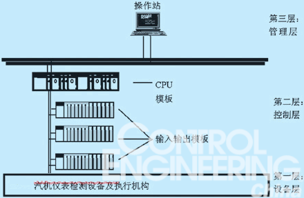

PLC在汽机保护上的应用如图
附图  控制系统网络结构图
    系统采用管理层—控制层—设备层的递阶控制网络结构,如附图所示。设置有:
    (1) 管理层:工程师站
    (2) 控制层:汽机控制站
    (3) 设备层:汽机仪表检测设备及执行机构。
       管理层是基于Windows环境下开发的开放式、模块化、可扩展的系统,选用控制主机/服务器CONTROL ENGINEERING China版权所有,提供管理软、硬件平台,通过接收来自控制层的信息,汇集和检测汽机的各种实时数据,并对它们进行相应计算,实现专家控制策略,发布命令下达到控制层对现场设备进行控制。
