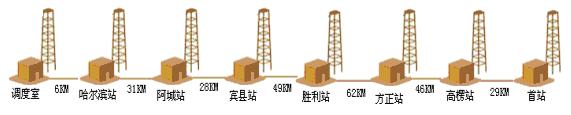

    哈尔滨市输气公司负责气化厂向哈尔滨输送煤
气,管线长度为247公里CONTROL ENGINEERING China版权所有,在沿线设有7个分输站www.cechina.cn,各站均建有微波通讯塔(以前用于语音传输,现已废了)现我们准备利用现有通讯塔把各站压力、温度、流量等10来个工控参数上传到哈尔滨市的调度室进行集中实时监控,各站分布情况如下:
 哈尔滨市输气公司管线/分输站实时监测系统通讯部份如图

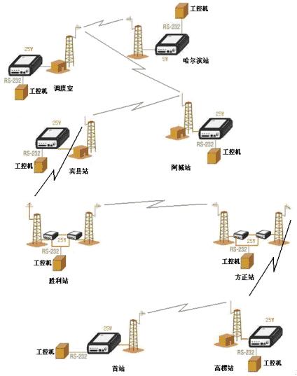

    二、系统结构
    根据输气管线和分输站点的分布及各处地形等实际情况,经过初步实测和综合考虑微波设备投运情况,确定调度室、哈尔滨站、阿城站、宾县站、高楞站、首站均配WDS 2710电台、全向高增益天线。为保证可靠通讯,其中调度室、阿城站、宾县站、高楞站、首站均配25W电台,哈尔滨站可配5W电台。胜利站与方正站之间由于距离较远、地形较复杂www.cechina.cn,原来微波通讯时在两个站之间有中继,现因中继没有现成供电系统,本方案经实测确定两站之间不用中继,每站用25W电台配高增益定向天线CONTROL ENGINEERING China版权所有,能够保证稳定可靠通讯。其系统结构如下图所示:
