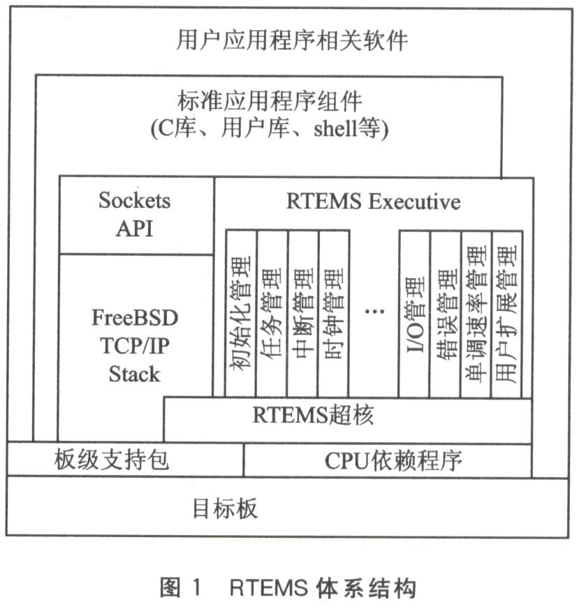

       RTEMS采用微内核基础上的层次化结构CONTROL ENGINEERING China版权所有,如图l所示。这种结构只把那些绝对必需的系统功能置于内核之中(如中断管理、上下文切换、内存访问管理、时间管理、线程及线程间的通信与同步管理等),而把那些并非必需的系统功能(如文件系统、网络、远程过程调用等)置于微内核之上在用户模式下运行。
 点击看原图RTEMS的板级支持包是启动代码、连接器脚本和编译规范文件specs和设备驱动程序的集合[2]它们针对不同目标机的硬件环境剪…
点击看原图
       RTEMS的板级支持包是启动代码、连接器脚本和编译规范文件(specs)和设备驱动程序的集合[2],它们针对不同目标机的硬件环境剪裁RTEMS。
