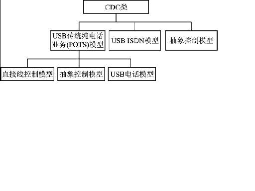

    USB的CDC类是USB通信设备类(Communication Device Class)的简称。CDC类是USB组织定义的一类专门给各种通信设备(电信通信设备和中速网络通信设备)使用的USB子类。根据CDC类所针对通信设备的不同,CDC类又被分成以下不同的模型:USB传统纯电话业务(POTS)模型,USB ISDN模型和USB网络模型。其中,USB传统纯电话业务模型,有可分为直接线控制模型(Direct Line Control Model)、抽象控制模型(Abstract Control Model)和USB电话模型(USB Telephone Model),如图1所示。本文所讨论的虚拟串口就属于USB传统纯电话业务模型下的抽象控制模型。

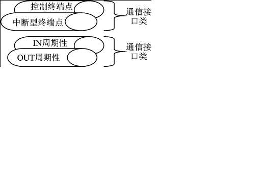

    通常一个CDC类又由两个接口子类组成通信接口类(Communication Interface Class)和数据接口类(Data Interface Class)。笔者主要通过通信接口类对设备进行管理和控制www.cechina.cn,而通过数据接口类传送数据。这两个接口子类占有不同数量和类型的终端点(Endpoints),如图2所示。对于前面所述的不同CDC类模型,其所对应的接口的终端点需求也是不同的。如所需要讨论的抽象控制模型对终端点的需求,通信接口类需要一个控制终端点(Control Endpoint)和一个可选的中断(Interrupt)型终端点,数据接口子类需要一个方向为输入(IN)的周期性(Isochronous)型终端点和一个方向为输出(OUT)的周期性型终端点。其中控制终端点主要用于USB设备的枚举和虚拟串口的波特率和数据类型(数据位数、停止位和起始位)设置的通信。输出方向的非同步终端点用于主机(Host)向从设备(Slave)发送数据,相当于传统物理串口中的TXD线(如果从单片机的角度看),输入方向的非同步终端点用于从设备向主机发送数据,相当于传统物理串口中的RXD线。
