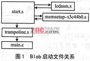

图1为Blob程序启动流程Blob编译后的代码定义最大为64KB并且这64KB又分成两个阶段来执行第一阶段的代码在starts中定义大小为1KB它…
   图1为Blob程序启动流程
    Blob编译后的代码定义最大为64KB,并且这64KB又分成两个阶段来执行。第一阶段的代码在start.s中定义,大小为1KB,它包括从系统上电后在0x00000000地址开始执行的部分。这部分代码运行在Flash中,它包括对S3C44B0的一些寄存器的初始化和将Blob第二阶段代码从Flash拷贝到SDRAM中。除去第一阶段的1KB代码,剩下的部分都是第二阶段的代码。第二阶段的起始文件为trampoline.sCONTROL ENGINEERING China版权所有,被复制到SDRAM后,就从第一阶段跳到这个文件开始执行剩余部分代码。第二阶段最大为63KB,单词trampoline词义为“蹦床”,所以在这个程序中进行一些BSS段设置CONTROL ENGINEERING China版权所有,堆栈的初始化等工作后,最后跳转到main.c进入C函数。
    我们的移植主要需要对上述的几个文件进行修改。在进行移植以前CONTROL ENGINEERING China版权所有,首先需要对存储器的地址空间分配了解清楚。关于存储器空间的定义在/include/blob arch/mba44b0.h中。

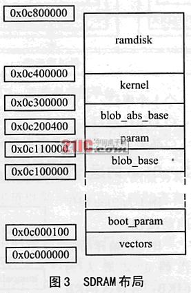

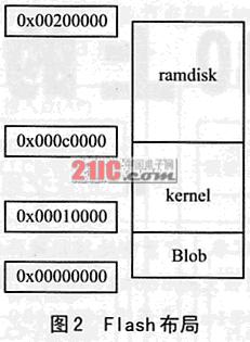

    图2为在Flash中的存储器空间分布,图3为启动后在SDRAM中的存储器空间分布。
Blob在S3C44B0上的移植如图
如图2所示2MB的Flash空间分别分配给出Blob、kernel、ramdisk系统上电后先执行第一阶段代码进行相应的初始化后将Blob第二阶段代码复制…
    如图2所示,2MB的Flash空间分别分配给出Blob、kernel、ramdisk。系统上电后,先执行第一阶段代码,进行相应的初始化后,将Blob第二阶段代码复制的RAM地址bloc_abs_base,然后跳转到第二阶段开始执行。

    在我们使用的开发板上,kernel选用uClinux。由于Flash的存储空间有限控制工程网版权所有,所以存放在Flash中的uClinux内核是经过压缩的。Blob将压缩的uClinux内核加载到SDRAM地址0x0C300000。如果选择启动u
