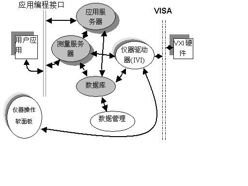

  系统软件模型具有B/S系统的特点控制工程网版权所有,采用多层软件结构,见图2。其中应用服务器与测量服务器均为软件对象,共存于测试软件框架中,它们与数据服务器进行交互,共同组成了系统的多层软件结构。
采用C/S结构搭建VXI网络测试系统如图
图2 系统的多层软件结构

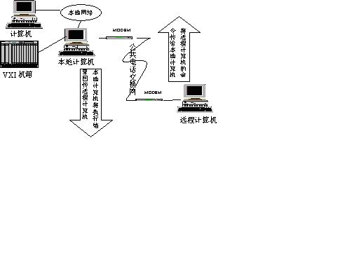

  二. 远程VXI总线数据采集处理系统
  在网络虚拟仪器综合测试系统的研究基础上,我们研究用电话线作为通信手段,远程访问控制VXI机箱和模块的方法。目前见到的远程访问的连接方式有支持调制解调器、ISDN综合业务数字网、X.25分组交换网和串口直接相连等四种,我们选择了最常用的调制解调器连接方式。其结构见图3。
  系统亦为C/S结构,由远地测试计算机,本地测试计算机、两台调制解调器、VXI前端测试设备和网络设备组成。远端计算机通过MODEM,使用电话线,与现场VXI机箱控制器通信,进而达到控制VXI机箱的目的。
图3 远程VXI总线数据采集处理系统
  远地测试计算机,作为客户机www.cechina.cn,是本测试系统的管理者,是测控命令的发出者,它通过MODEM和电话线接收本地VXI前端设备的执行结果。
  本地测试计算机作为测量服务器,与VXI机箱、VXI测试模块、接口适配器和网络通信设备组成综合测试系统的核心部分,在软件支持下进行系统测试,接收远地测试计算机发来的测试命令,执行测试序列,显示处理测试数据,并把处理结果发给远地测试计算机。
  这套系统实现了在Intranet环境下和直接用调制解调器连接公共电话交换网实现的远程测试信息浏览和数据处理www.cechina.cn,使得很多测试人员和专家,可以不去发射基地进行现场保驾,坐在家里就可以远程监控现场的导弹测试过程和测试数据,实现远程技术支持和故障诊断等。
