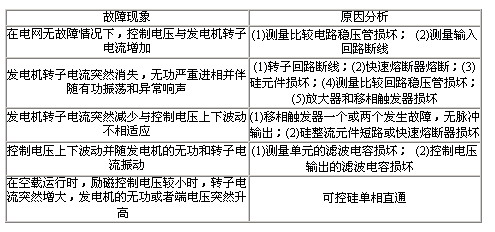

  根据目前小型水电站所使用的TKL励磁装置在运行和维护的过程中,经常碰到的故障主要有两类:
  (1)由励磁元件、部件损坏引起的故障;
  (2)可控硅单相直通产生的故障。
  其具体的故障现象和原因分析见表1。
小水轮发电机可控硅励磁故障分析如图
