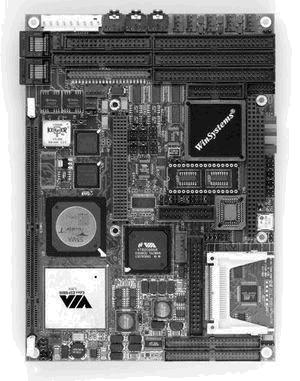

    在一个嵌入式系统上添加USB端口的最简单的办法是采用基于Windows的计算机。很多单板机(图1)提供了内置的USB端口,并且运行Windows 软件。许多USB外设都装有现成可用的Windows驱动器。当你需要采用实时操作系统(RTOS)时,任务就会变得困难起来。若干家公司提供了能够简化USB端口设计的芯片和软件,还可以获得在片上系统添加端口的知识产权(IP)许可证。

图1 EBC-C3Plus等单板机提供了内置的USB主控端口

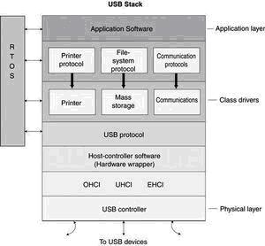

    主控制器芯片的支持软件有多种,从支持Philips ISP1561的基于Windows的驱动器,到支持TransDimension器件的多种RTOS软件。Cypress提供用于EZ主控IC的Linux和VxWorks驱动器。所有的USB主控端口都需要一个“堆栈”,它的简单含义是软件的分层布置,如图2所示。各层形成从底部物理层(连线和芯片)一直到顶部应用软件层的结构。

图2 USB堆栈
    在物理层,芯片和IP厂商已经采用了标准的软件-接口连接,它们可以简化嵌入式设计中主控器的运用。这样,堆栈往往遵循如下标准:开放式主控制器接口(OHCI)、通用主控制器接口(UHCI),或者更新的为USB2.0规范开发的增强型主控制器接口EHCI。这些规范描述了主控制器所用的寄存器级操作。通过这些标准的采用,芯片制造商提供了驱动器软件的通用接口。OHCI、UHCI和EHCI规范明确了主控制器寄存器和驱动器软件之间的互操作。
    通常,硬件抽象层,或者包装层将堆栈和驱动器与特定微处理器的具体实现细节屏蔽开来。设计者可以获得包装层的源代码,因此能对它进行修改www.cechina.cn,以便适应所选定的具体微处理器和RTOS。如果你不想深入了解这一层的软件细节,可以由供应商对包装层进行定制开发。你可能会发现CONTROL ENGINEERING China版权所有,启动项目时即采用兼容的微处理器、堆栈、RTOS和USB主控制器将使开发变得更为容易。
