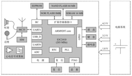

       S3C2410提供了一套较完整的通用外围设备www.cechina.cn,且使整个系统的功耗最低,从而免去了添加、配置附加外围接口的麻烦,有效地缩小了线路板的面积,这也正是本系统选择该处理器的重要原因。    系统的整体结构如图1所示,以S3C2410为核心,外扩了8 MB的NOR FLASH、64 MB的NAND FLASH以及16 MB的SDRAM等存储芯片,通过GPIO口扩展了键盘、LCD和蜂鸣器等人机接口单元,对外提供USB和UART等通信接口,同时连接了Siemens公司的MC35模块,以实现无线传输和紧急呼叫功能。从系统的总体功能结构来看,可将系统划分为5个模块:电源模块、心电数据采集模块、数据无线传输模块、图形用户界面模块、数据存储管理模块。
