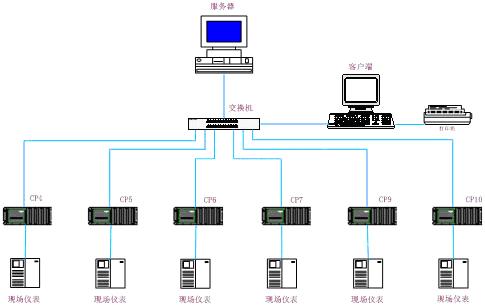

    系统主要由计算机、PLC、现场仪表和软件四部分组成,系统的构成如下图:
三菱PLC和iFIX软件在涂胶生产线自动化系统的应用如图
    整个生产线分为CP4、CP5、CP6、CP7、CP9、CP10六个部分,采用六套三菱QnAs系列PLC进行控制,均采用以太网与上位机进行通讯,PLC采集现场仪表的信号和控制现场的设备,大部分为4-20mA的标准信号,并完
成与服务器的数据交换。上位机部采用C/S结构,服务器和工作站之间采用10M~100M的以太网通讯技术CONTROL ENGINEERING China版权所有,保证了数据传输的可靠性。HMI界面由GE FUNUC(GE Fanuc自动化软件)的IFIX3.5C组态完成。

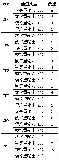

    采用三菱QnAs系列PLC,各套PLC的点数统计如下表:

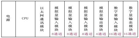

    PLC的模块配置如下图(以CP4为例):
    考虑到以后系统的扩展,各种模块的通道都有一定的余量。PLC的以太网通讯模块配置有RJ45接口,方便网络的连接。该系统PLC采用模块化结构,配置灵活www.cechina.cn,功能齐全,运行可靠,具有良好的适应性和抗干扰能力,而且指令丰富,可以很方便地进行算术运算和逻辑控制。
