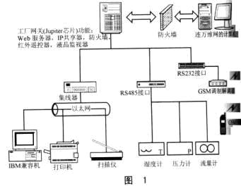

     1  利用嵌入式网关的工厂管理方案
     工厂内部利用4 8 5线或者以太网来传递指令,并且可以采用2种方法对监控对象故障发送报警信息:用标准的MODEM命令发送GSM短消息或通过SMTP客户端发电子邮件。万维网与控制网的交互是借助于嵌入式网关进行的。当控制终端通过万维网向作为智能节点的现场设备发送控制信息时,它首先基于TCP/IP协议将信息发送给网关www.cechina.cn,再由网关根据现场设备总线采用相应的TCP/IP协议、RS
485协议、RS232协议发送给相应的现场设备。反过来也是这样,嵌入式网关主要负责现场协议间的相互转化,通过嵌入式网关解决了不同协议标准的系统集成问题,如图1所示。

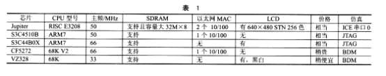

韩国ADC公司的Jupiter芯片与其他公司的比较如表1所示。
