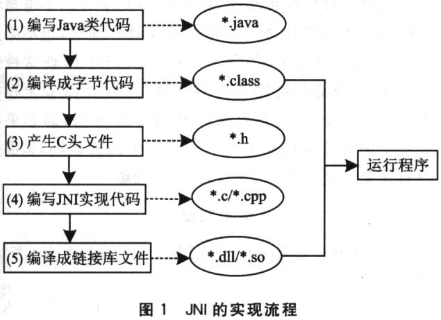

    实际上,有一种通常被忽视的技术可以在很大程度上解决这个难题,那就是JNI(Java Native Interface,Java本地化方法)。图l是JNI技术实现的一般步骤。
点击看原图
点击看原图
   (1)编写Java类代码
    其中,需要JNI实现的方法应当用native关键字声明。在该类中,用System.1oadLibrary()方法
