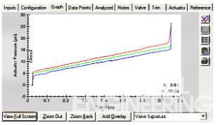

另外一个诊断是图3所示的阀门信号诊断。外侧两条曲线之间的差距表示阀门摩擦力,各曲线平滑渐变表示阀门行程平滑。除摩擦力以外,图中还包含了校准问题www.cechina.cn,阀门和执行机构安装的不正确、控制阀尺寸不当、阀座完整性、关闭作用力、阀门粘着、气源压力问题、填料函摩擦力过大和门行程不彻底等信息。诸如阀座载荷,所需阀座载荷,平均摩擦力和动态误差区等控制阀特性的汇总信息列在了“Analyzed”表中。
控制阀性能:数字解决方案如图
图3 阀门信号:图
