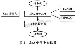

       1 硬件系统
       系统硬件平台选用北京博创公司的UP-NETARM2410开发板,该系统基于ARM9架构嵌入式芯片S3C2410,稳定工作在202MHz主频,板载64MB SDRAM 64MB FLASH,主板资源包括:主USB口、从USB口、10M/100M以太网口,触摸屏、彩色LCD、键盘、8个用户自定义LED数码管, A/D,RTC电路,2个串口、1个JTAG通用接口,音频模块,支持MPEG4,MP3编解码,3个168PIN的扩展插座,32位的数据总线,保留充分扩展空间。
&n
bsp;      其中标配模块包括:IC卡+PS2模块、IDE硬盘+CF卡模块、PCMCIA+SD/MMC模块。另外可选配模块有:GPS模块www.cechina.cn,GPRS模块,FPGA模块www.cechina.cn,CAN+AD+DA模块、红外模块、蓝牙模块、摄像头模块。
嵌入式远程视频采集系统的设计与实现如图

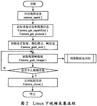

Linux下视频采集流程如图2所示。

其中用到的主要函数有:
Camera_open():用来开启视频设备文件,使用前需要首先声明一个video_device类型的设备文件。
Camera_get_capability():通过调用ioctl()函数取得设备文件的相关信息,并存放到video_capability结构里。
Camera_get_picture():通过调用ioctl()函
