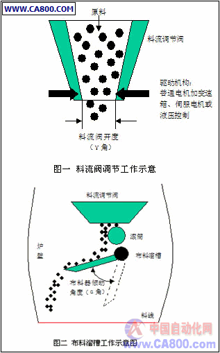

   现代化的高炉为了最大限度的提高冶炼效率,均采用了料流调节阀加
布料溜槽的控制方式来实现矿、焦在炉内的精确布料,料流调节阀和布料溜槽控制布料的原理如图一和图二所示。
液压伺服比例系统在大型高炉布料控制过程中的应用如图
   高炉炉料(烧结矿、球团矿或焦炭等)经过槽下配料工艺后先进入到炉顶的上料斗和下料斗,在高炉接到布料指令后,其下料斗的料流调节阀首先按工艺要求开到给定的开度(即γ角),这时炉料按一定的流量经布料滚筒后流到布料溜槽上,此时布料溜槽已经按工艺要求升到一定的倾动角度(即α角),同时布料溜槽还在水平面方向上进行着匀速旋转(即β角)。这样炉料就可以均匀的布到高炉的料面上了。
   从上面炉顶布料的基本控制原理可以看出,只要控制好α、β、γ三个角度,就可以把炉料按任意的形式布到炉内。一般来说高炉的布料方式有环形布料、扇形布料和定点布料等几种形式。最多使用的是环形布料,即一批料以不同的倾动角度布到炉内,形成以炉中心为圆心的数个圆环,使炉料均匀的布在炉内。根据环形布料的环数的多少还分为单环布料和多环布料,最常用的为一环到四环布料。如果在冶炼过程中出现炉内料面不均匀的情况,则可以利用扇形布料或定点布料来弥补。或者炉长根据炉况需要,为改善透气性、保护炉壁使其温度不致过热等等原因,也需要采用扇形或定点布料的方法来改善炉内炉料的分布状态。
   在炉顶布料控制中www.cechina.cn,下料斗料流调节阀的开度控制(即γ角的控制)是至关重要的,因为只有γ角控制的精确,才能有效地控制好下料的料流量www.cechina.cn,进而更准确的控制好每批料布料的厚度、环数及布料的起点和终点。

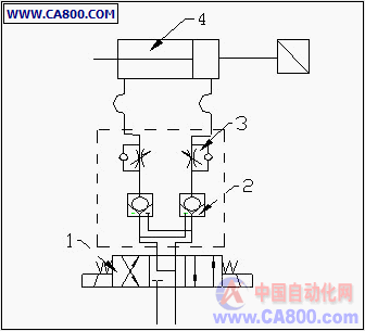

   3、 采用液压系统来驱动料流调节阀。这用方式最大的优点是驱动力矩较大,可以使系统的动作时间大幅缩短,另外其控制也比较简单,即使用两个常规的液控单向阀来控制液压缸的开度CONTROL ENGINEERING China版权所有,进而达到控制γ角开度的目的,如图三所示。一般大型高炉大都采用这种方式。
 1 换向阀 2 液控单向阀 3 单向节流阀 4油缸
   图三 普通液压系统控制料流阀的原理图
       但这种方式的缺点也很明显。其一是普通液压系统控制的液压缸,其推力受系统压力的影响比较大CONTROL ENGINEERING China版权所有,容易形成冲击,对料流阀的寿命有着一定的影响;其次也是比较重要的,就是其精度很难控制,这是因为料流阀在开到给定角度时,由于里面充满了炉料,必须要求一次到位而不能反复调节,而普通的液压系统是不能满足这种要求的。而利用液压缸一次定位的精度误差又比较大,一般在1.5~2.0度,有时竟达到2.5~3.5度。 这样的精度在高炉布大粒度料(例如20mm以上的烧结矿或焦炭)的时候可能影响不是太严重,但是在需要布小粒度料的时候,尤其是小于5mm的碎矿或碎焦时,就很难控
