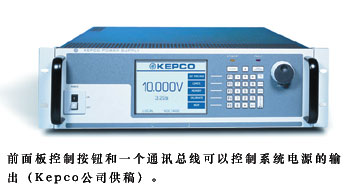

  双显示器可用于测量输出电压和电流。面板控制器和通信总线能够控制系统电源的输出。
