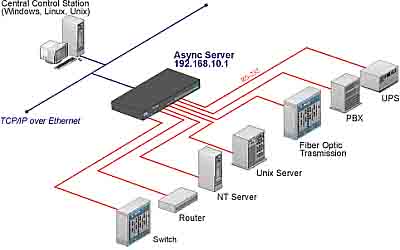

 集中式控制台管理
远程控制台管理如图
       Async Server 是专为各种工业用途所设计的控制工程网版权所有,所以它是一台十分稳定的网络设备服务器。它内建网卡 (Network Interface Card) 和专属的 IP 地址. 利用Async Server 实现远程控制台管理的主要方法是通过网络telnet 到 Async Server 。由于每一个连接到Async Server串口的设备都会分配一个独立的TCP socket 端口号, 所以系统管理员可在他的主机和每个设备间建立直接的连接。

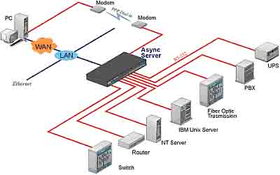

远程访问解决方案
远程控制台管理如图
      Async Server的主要功能之一是用来作为 拨入/拨出服务器,只要将Moden连接到Async Server的一个串口上,远端系统管理员就能通过私人的的 PPP拨号访问所有需要管理的设备 (例如,无需通过 ISP)。实际上, 使用 Async Server的拨入 功能直接连线到Async Server,并不需要透过ISP来传递信息,所有无需提供一个公有 IP 地址给 Async Server,
一种有效的连接方案
远程控制台管理如图
     Async Server的拨入功能克服了设备网络化所必须面临的网络连线的问题,也就是说,当广域网 /Internet连接断开时,系统管理员仍然可以利用电话线拨号的方式连线到 Async Server,继续访问远程的设备控制工程网版权所有,所以,在网络断开时,系统管理员利用Async Server的拨入功能呢感控制工程网版权所有,可以透过私有的PPP 协议访问远程的串口设备, 让系统能够继续维持工作,系统管理员因此会有更充裕的时间修复网络故障让系统恢复正常运作。

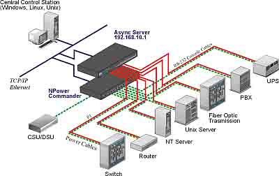

Moxa的全方位IT管理解决方案
远程控制台管理如图
      MOXA NPower Commander 和 Async Server 搭配一起使用时,让系统管理员对工作站 ,服务器,路由器及其他类似设备的控制管理和电源开机/关机 管理更加方便。也就是说,系统同时配备sync Server 和 NPower Commander, 系统管理员不但可以成功的通过以太网进行设备的集中控制管理, 而且可以轻松的控制远程设备的电源开关。
