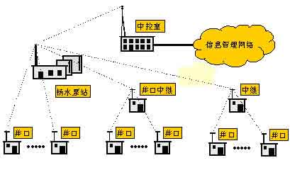

中控室是系统的信息中心。各井口站点通过SuperE采集井口数据送至扬水泵站控制工程网版权所有,扬水泵站收集井口及本站数据www.cechina.cn,经处理后,送至中控室。中控室对数据进行存储、统计、打印、联网等处理。在地理环境较差的场合,中继站可完成数据的转发。各井口站点都可具有转发功能。若使用电话线也可实现有线通讯。
• 控制系统
扬水泵站是系统的控制中心,它控制系统中各站点水泵的开关及数据采集。当系统发生故障时www.cechina.cn,各站点能够独立运行,并保存测量、控制信息。中控室和扬水泵站也可合二为一。

RTU与水源井控制SCADA系统如图
