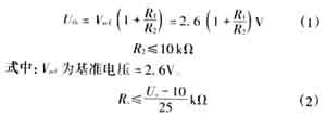

由图3、图4可知,比较器1的阈值电压Uth(即OVP的陷井电压)由电阻R1和R2决定。
过压检测器MC3423/MC3523在微处理器中的应用如图
      当被监视的电压(以下简称供电电压)大于陷井电压时,导致MC3423/MC3523的脚3有电流输出,从而引起晶闸管导通,晶闸管导通后,会使具有限流保护功能的电源进入限流保护状态。如果电源不具有限流保护功能,那么当晶闸管导通后,通过烧断保险丝来切断电源。MC3423/MC3523输出的电流大小可通过电阻RG调整。RG的作用是防止MC3423/MC3523损坏,RG的选择与加于MC3423/MC3523芯片的电压(Vcc)有关控制工程网版权所有,其值不应小于图5所给出的最小值。
