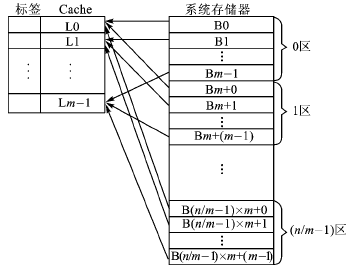

  下面再看一下Cache的组织方式。按照主存和Cache之间的映像关系,Cache有三种组织方式。全相联方式、直接映像方式和组相联方式。其中www.cechina.cn,直接映像方式的原理如图1所示。
Cache在嵌入式处理器中的使用问题如图
                图1直接映像示意图
  按照Cache的行数m,把主存分为n/m个区域,每个区中有m个存储块。各区中的0~(m-1)块一一对应地固定映射到Cache中L0~Lm-1行。这样,标签只要给定区地址(区号),就能唯一确定Cache行与存储器的对应关系。当CPU发出存储器访问时,以存储器地址作为行索引,寻址到一高速缓冲行,检测该行的标签。若标签与存储器的相应地址匹配,则Cache命中。该高速缓存行当前即为欲访问存储块的唯一映像。从上面的分析可以看出,在写直达模式下,由于每次Cache内容有更新,就要对主存进行写入操作,造成总线活动频繁。在Cache命中的过程中,如果总线遇到干扰,就会出现数据不一致的现象。
