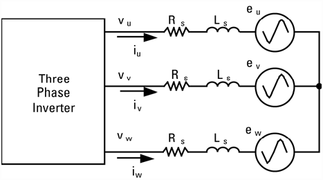

图1:永磁同步电机(PMSM)等效电路。

  我们以International Rectifier (IRwww.cechina.cn,国际整流器公司)采用的转子位置估算算法为例CONTROL ENGINEERING China版权所有,该算法基于图1中所示的永磁同步电机的简易模型。这个算法应用了电机绕组反电动势为转子角度的正弦函数这个原理。图1所示模型中,首先测量定子电压下流入定子线圈的电流,并计算出反电动势。为提取出转子角度,将这些反电动势项积分计算转子磁链,这是一个独立于转速的函数,进而精确地估算出转子的角度。

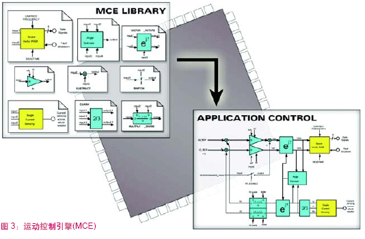

  IR的运动控制引擎(MCE),如图3,将这些算法集成进一个单片IC。片上集成了一个交流电机控制库以及其他一些通用的组件,包括模拟量输入和空间矢量PWM控制,便于进行快速和直接的配置。这样,控制系统的开发人员可使用图形化的工具从库中拉出合适的组件进行系统设计,通过图形编译器将系
