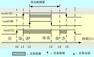

     优先级反转发生在一个高优先级的任务被迫等待一段不确定时间,图1中3个任务分别为task1、task2和task3,其优先级由高到低。从图1可知,当task3占有由信号量(semaphore)保护的某种共享资源而进入临界区执行时,task1就绪,由于系统的抢占式调度策略,出现task1抢占task3执行。task1执行一段时间后也进入临界区,但此时task3仍占有此临界资源的信号量,task1被阻塞www.cechina.cn,等待task3释放此信号量。在经过这么一段时间后,task2已处于就绪状态,于是系统调度task2执行。如果task3在task2的执行期间一直没有能够被调度执行的话,那task1和task3将一直等到task2执行完后才能执行,task1更要等到task3释放它所占有的信号量才能执行;如果这段时间超出task1的最后期限,task1的调度出现了问题控制工程网版权所有,此时轻则任务被长时间阻塞,重则造成系统崩溃。
       优先级反转原因可归纳为:高优先级的任务task1由于要等待被低优先级任务task3占有的临界资源而被task2阻塞,而此时具有中优先级的任务task2抢占了task3的CPU时间,导致task2先于task1执行。此类优先级反转问题的解决方法大致有2种:一种被称作优先级继承(inheritance);另一种被称作优先级极限(ceilings)。下面介绍本文所遇到的优先级反转问题。
嵌入式系统优先级反转问题的分析如图
图1  优先级反转示意图
