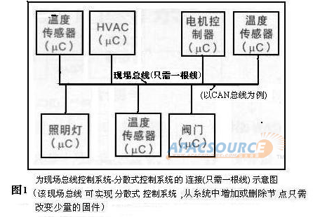

    然而随着智能现场仪表的发展,将所有的信号点通过一根通讯电缆连接在一起的控制方式-总线控制连接(网路)诞生了(见图1),现场总线连接给控制领域带来了革命性的变革。现场总线系统由于采用智能现场设备,使控制系统功能能够不依赖控制室的计算机或控制仪表,直接在现场完成CONTROL ENGINEERING China版权所有,实现了彻底的分散控制。由于采用数字信号替代模拟信号,因而可实现一线传输多
个信号控制工程网版权所有,同时又为多个设备提供电源,现场设备以外不再需要模拟/数字(A/D)、数字/模拟(D/A)转换部件。
现场总线控制系统的连接技术如图

    *一对多,一对传输线接多台仪表,双向传输多个信号可靠性好(见图1所示),又是数字信号传输抗干扰能力强,精度高;

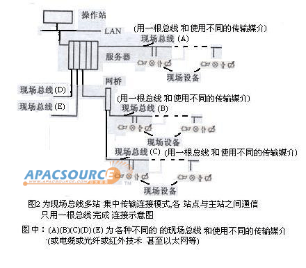

    *多站点集中传输模式,将大量的接线工作分配到现场,而各站点与主站之间的通讯全部由一根总线完成,这样就使得整个系统的接线变得更加简洁、方便(见图2)。
如图3
    2.12现场总线往往可以同时使用多种传输媒介(见图2),如菲尼克斯电气INTERBUS,它可以同时使用总线电缆、光纤、红外技术甚至目前最受业界关注的以太网以及无线技术。这样就完全可以根据现场需要选择不同的传输媒介,如距离远或有强干扰的情况下可以选择光纤;而距离较短,没有特殊要求的场合可选择普通总线电缆;对距离较远不易布线的场合还可以选择无线通讯.这些都是普通的集中控制所无法实现的。

    2.22从图2也可看出,目前总线控制中常选择智能分散技术以及分层、分支技术。当我们需要在现场处理一些过程数据,同时又不希望整个系统的其它部分对此处造成影响,我们可以选择一个智能分散控制器用于此处,在现场对数据处理后再将一些系统控制器需要的数据上传,例如菲尼克斯电气的UN1200控制器,加挂不同的总线耦合器后,它可以方便的联入其他总线系统;在现场我们常希望将不同的控制功能区分出来,使他们不互相影响,这时我们就可以选择分层以及分支技术,将不同的控制功能置于不同的控制站点以及分枝。CAN总线、INTERBUS总线甚至可以实现单主站,255个从站www.cechina.cn,16层分层这样一个庞大而又可靠的系统。
